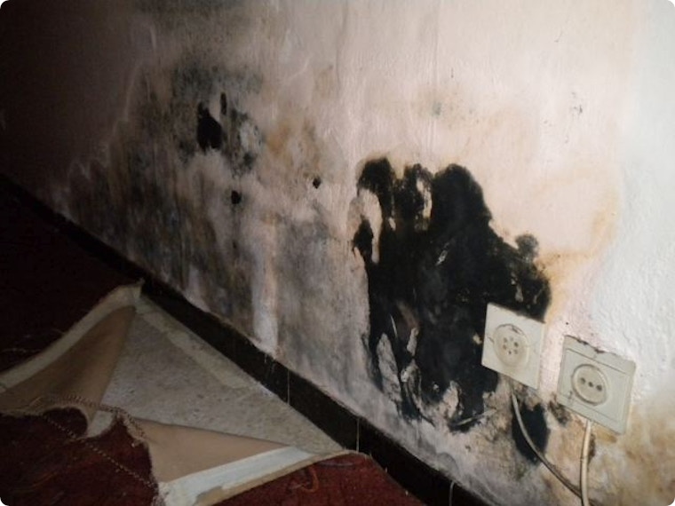

Wij wonen reeds 2 jaar in een appartement en sinds een aantal maanden hebben we nieuwe onderburen. Deze onderburen hebben sinds begin december een ernstig schimmelprobleem in verschillende kamers. Nu komt er bij ons sinds deze week ook schimmel op de muren in één kamer die vlak boven een kamer met schimmel van de onderburen ligt. Is het mogelijk dat onze schimmel afkomstig is van hun appartement? De schimmel komt in een hoekje naar boven (via een schacht?) en volgt dan via het plafond (via een draagbalk?) een parcours boven de venster naar de andere hoek en stopt daar voorlopig.  De kamer van ons die nu schimmel heeft is al meer dan 2 jaar schimmelvrij, we verluchten die kamer 2x/week (is een logeerkamer) en de verwarming staat aan op de kamer. Aangezien wij huren, zegt de verhuurder nu dat het ons probleem is en onmogelijk an beneden kan komen omdat wij zogezegd niet verwarmen of verluchten, ook al doen we twee jaar (schimmelvrij) hetzelfde. Misschien belangrijk om te weten, in 2014 is het gebouw gerenoveerd met nieuwe beglazing maar geen ventilatie in de kamers (behalve de keuken en badkamer) en is er een extra verdieping (appartement) boven ons geplaatst. Weet iemand van jullie of het mogelijk is dat ons probleem zijn oorzaak kent op de verdieping onder ons? Dat de schimmel gewoon 'doorgroeit' naar onze verdieping?

Schimmel kan enkel doorgroeien als het zwammen betreft (zwarte draden) anders zal het een probleem zijn op jullie appartement zelf door gebrek aan ventilatie. Het extra isoleren en plaatsen van een extra verdieping leidt ertoe dat de behoefte aan natuurlijke ventilatie groter is. Hoe beter je isoleert, des te beter je moet ventileren. Op een natuurlijke manier ventileren heeft zijn limieten, het is spijtig dat verhuurders niet willen inzien dat in een goed geisoleerd geheel je bijna constant zou moeten openzetten als je thuisbent om problemen te vermijden en dit praktisch gewoonweg onhaalbaar is.
