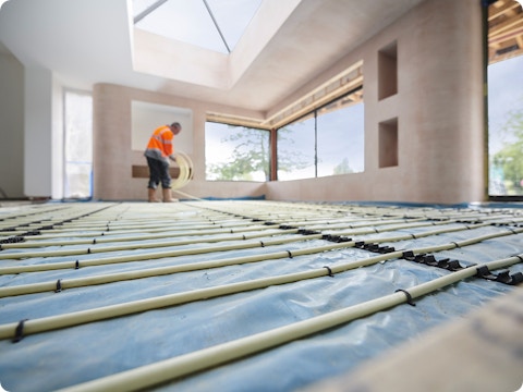

Heeft een reflectiefolie op de isolatie nut bij vloerverwarming? Deze wordt verkocht dat de straling van de verwarming wordt teruggekaatst. Ook dat er een beter verdeling zou zijn van de warmte in de vloer.
De prijzen liggen ook wer uit elkaar afhankelijk van de dikte. van 1,5 tot 7 euro.
De mensen die de vloeichape komen leggen raden de jaraflex aan.https://www.isodomus.com/de/heizen_kuehlen/jaraflex

Ik heb zelf  vloerverwarming laten leggen en een reflectiefolie kan nuttig zijn, vooral om warmteverlies naar beneden te beperken. Maar als je al goede isolatie hebt, is het verschil klein. De dikkere en duurdere folies maken meestal niet veel extra uit.
Als de vloerders Jaraflex aanraden, zou ik hun advies volgen. Die hebben er ervaring mee.

Warmtereflectie werkt alleen in luchtlagen.
Jaraflex creëert zo'n luchtlaag via een noppenfolie of  "luchtbellenfolie" zoals je dit ook terugvindt in verpakkingsmateriaal.
Dus ja, dat zou wel kunnen werken maar onthoud dat de werking in het bovenste laagje van 3 à 4 mm zit.
Ze beweren dat hun folie qua isolatie overeenkomt met 1,5cm extra EPS-isolatie... qua prijs (investering) moet je het dus daarmee vergelijken.
De bewering van "betere warmteverdeling" is overroepen.
