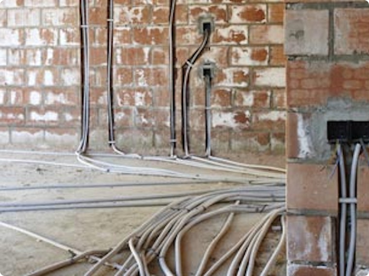

Wij verbouwen een huis in Lanaken; helemaal tot op de zavel, blote steen en vloerbalken. We zijn bezig aan onze elektriciteit. Onze elektricien legt de elektriciteit met XVB- kabels zonder bescherming. Onze architect vindt dat maar niets. Maar mag dat allemaal?

Men mag XVB kabels gebruiken voor aanleg van een elektrische installatie ze moeten wel 3 cm achter de bepleistering zitten of onder de vloerbedekking.Er word heel dikwijls het argument aangehaald dat bij beschadiging van draden aangelegd in buis(preflex)men deze nog kan vervangen.Mijn persoonlijke ondervinding bij deze redenering is dat dit in 70% tot 80% niet lukt daar de preflexbochten zo kort worden geplooid dat je gewoon geen beweging meer krijgt in de draden.

Er is dus geen probleem maar wordt het vaak gedaan? Ik had het bij nog geen enkele vrienden gezien.
Mijn schoonvader is er ook niet over te spreken omdat we gans het huis gestript hebben en het daarom aangeraden is flexibel te gebruiken. "Nu we toch bezig zijn".
Zijn er nog mensen die dit doen?

Is misschien een persoonlijke voorkeur,ik doe geen nieuwbouw alleen kleine renovaties en veranderingen alsook herstellingen en gebruik altijd XVB kabels ook als ik de mogelijkheid zou hebben om preflex te gebruiken.Ik persoonlijk vind het handiger werken met XVB kabels.

dus er zijn geen precieze voordelen bij het gebruik van flexibel en nadelen bij gebruik van blote kabels?
